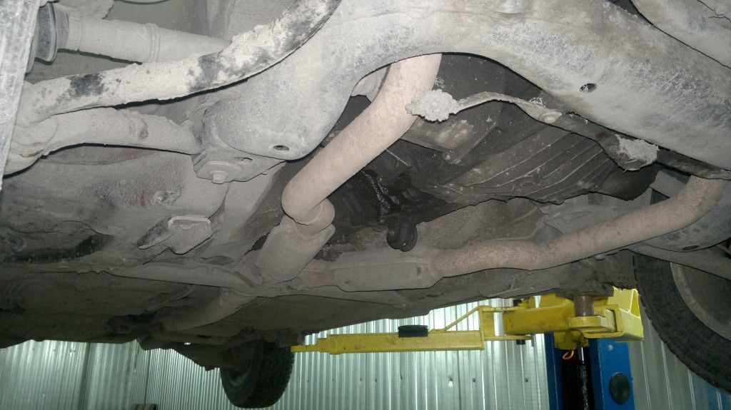

  5. ASheff

    а вот и непонятный кронштейн под коробкой
  6. ARTCHER

    Это крепление для штатного кватровыхлопа с катами.
  7. Zerg()()()()

    а вот и нет. это планка под штатный пыльник типа защиты. по крайней мере у меня так.
    а вот крепеж и траверса под ним
  8. Zerg()()()()

    обычно его сверху капотом прижимает - видел на паре машин такое, если на кочках подпрыгивает то подушку под капот на фильтр кладут.:D

  11. ASheff

    да не, ты не туда смотришь ))
    под коробкой, в масле весь..
  12. Zerg()()()()

    да уж не экстрасенс)
