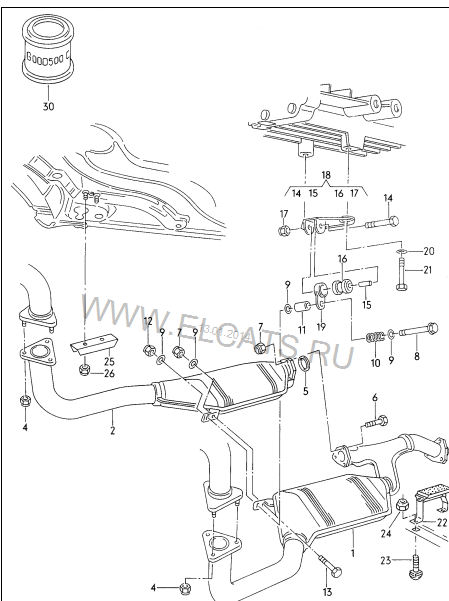

    На сколько я понял на АВК на этом кронштейне висит глушитель. Больше в голову ничего не приходит.
  3. ASheff
    ASheff Заблокирован
    24 окт 2009
    32.815
    A4\B6 1.8TQ AT 04г
    Там выхлоп идет ниже коробки что ли? Хотя похоже на это, только нафиг он там мне, непонятно ))

    Я понял что речь про кватру.
    Смотрел недавно как раз машинку для покупки на ней подвес глушителя весь в хлам погнутый был - дороги блин или водители.

    так самое интересное, на нем ничего не висит.. ладно, сфоткаю покажу :)

    На втором фото, в правом верхнем углу болтик с пружиной видно. Вот он и скрепляет коробку с глушаком, только на хрена, не понятно:shock:

    Если выпускные трубы не крепить к коробке, то при ударе, а они - это самые низковыступающие железки, вся нагрузка пойдет на выпускные коллектора, которые гарантированно потрескаются, или шпильки поломает на головах. В этом случае обязательно гофры вваривать.

    не кронштейн ли для крепежа выпускной системы?
    п.с.
    уже ответили
  13. ASheff
    ASheff Заблокирован
    24 окт 2009
    32.815
    A4\B6 1.8TQ AT 04г
    ну судя по элькатсу да, но там вроде далеко было до выпускной от кронштейна..
    лан, завтра поеду на СТО, зафотаю

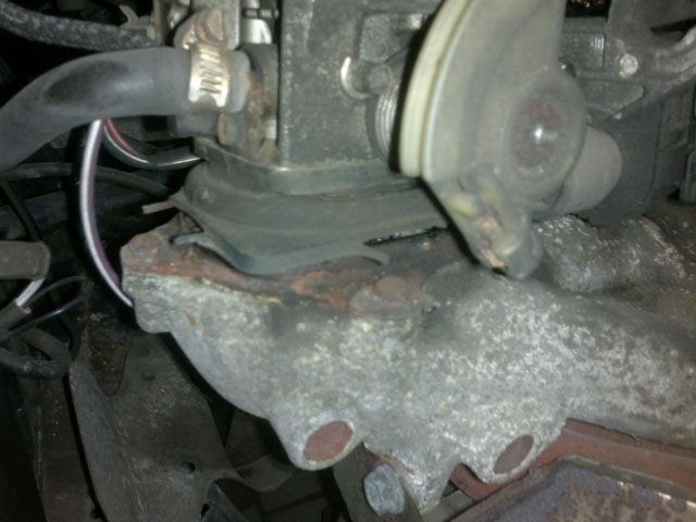

    мне кажется или подушку моника в помойку? моник легким движением руки отделяется от коллектора
  18. doubleb
    doubleb Участник форума
    8 апр 2011
    166
    A6/C4 2.8Q ACK 95г
    По фотке очень похоже на то. Когда качаешь моник работа двигателя изменяется?
    Отправлено с моего C6503
  19. 3StYlER
    3StYlER Живу я здесь
    2 янв 2012
    2.274
    BMW X5 3.0i 05г.
    изменяется. он что, никак не крепится, тупо лежит на коллекторе? :shock:
