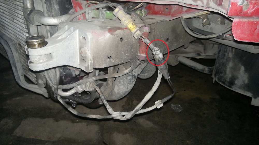

    Что за хрень болтается в районе бампера слева? ДТНВ?
    куда он должен крепиться?

    датчик забортной температуры. закрепи на бампере перед радиаторами\9к решетке центральной бамперной например)

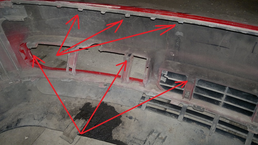

    я вот думаю, что с бампером делать..
    Как я понял он крепился пластиковыми пимпочками, ряд сверху, ряд снизу.
    Я вот думаю, может его прикрутить тупо двумя длинными болтами спереди, в районе номера например, там пластмасса толстая вроде.

    попробуй болтами либо саморезами прикрутится. но жесткости уже не будет. имхо.

    да понятно... лишь бы держался.. :)

    не, винтами будет надежнее кмк )

    Батька на моей машине (она у него сначала была) также оторвал бампер, зацепился за бордюр и сдал назад. Прикрутил двумя длинными мощными саморезами под номером, крепко и жёстко. Но я его ни разу не снимал, даже не знаю, что там. :)

    Болты- болтами, а по пипкам пройдись космофеном с содой. Будет крепче чем было до дрифта :D
