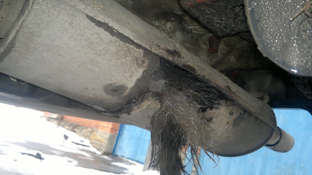

    любуйся.. :D

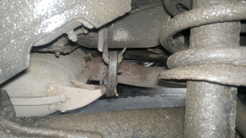

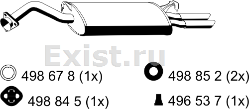

    а по креплению чет я не пойму, у меня там заварено всё? это штатно или колхоз?

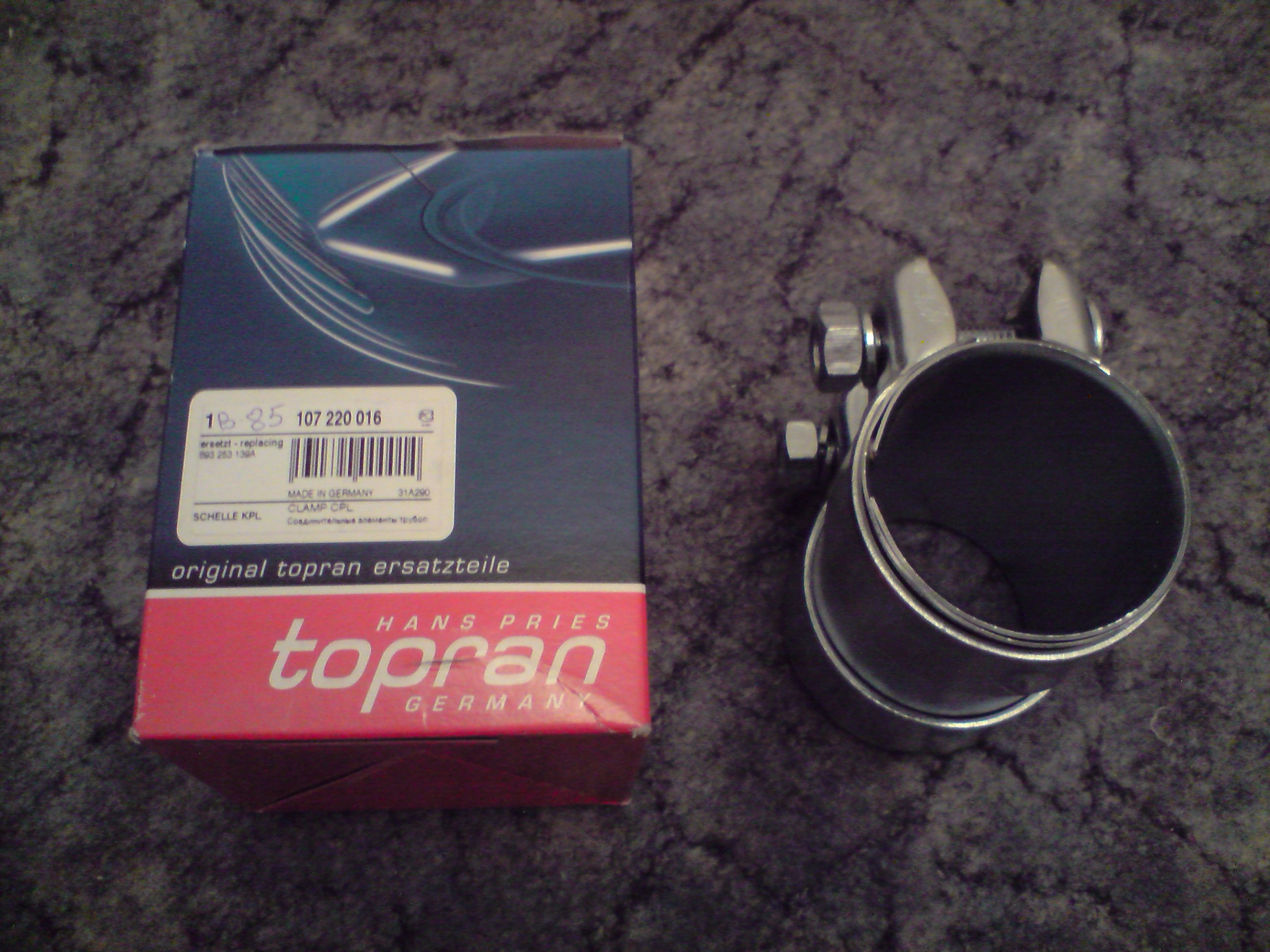

    жаль.. придется варить..
  6. Zerg()()()()
    13 фев 2011
    11.082
    Ауди
    а что мешает хомут поставить?

    а хз, спасибо за идею ))

    только не понятно, почему на всех рисунках разных производителей нарисовано как будто он на фланец прикручивается?
    это на моно так?

    это ремонтные вставки я так думаю. а на моно вроде и прикручивается фланцами.
    даже сотку-кваку лохматого года 91 дербанил когда там выхлоп цельновареный был и нииразу не гнилой(тока каты сверху вскрывались и заварены были), пришлось его пополам резать чтоб увезти, хоть и жалко было.

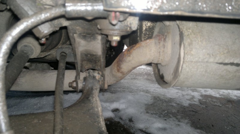

    кстати, а загиб приемной трубы тоже на всех картинках не такой вроде, как у меня..
    как я увидел из арки колеса должно быть что-то вроде такого
    а на всех картинках разных фирм так выглядит
    так вроде для монопривода выглядит загиб? а то еще не то возьму..

    Да, это на моно, этот загиб вверх над балкой, а у нас наоборот чуток ниже, на кватре первое соединение только в районе каталиков, так что только обрезать и приваривать, пройденный этап.:nod: Кстати, банку брал б/у с Японского разбора, по сравнению с моей почти новая!

    ну так хомутом же можно :)
    варить не кайф.. снимать весь выпуск...
    так как же подобрать заднюю банку? или картинки неверные просто?
