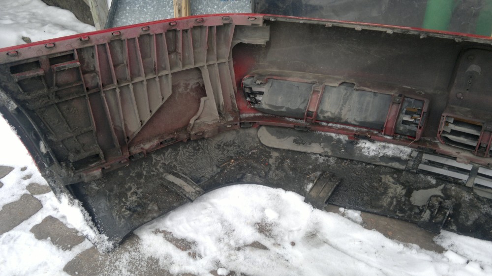

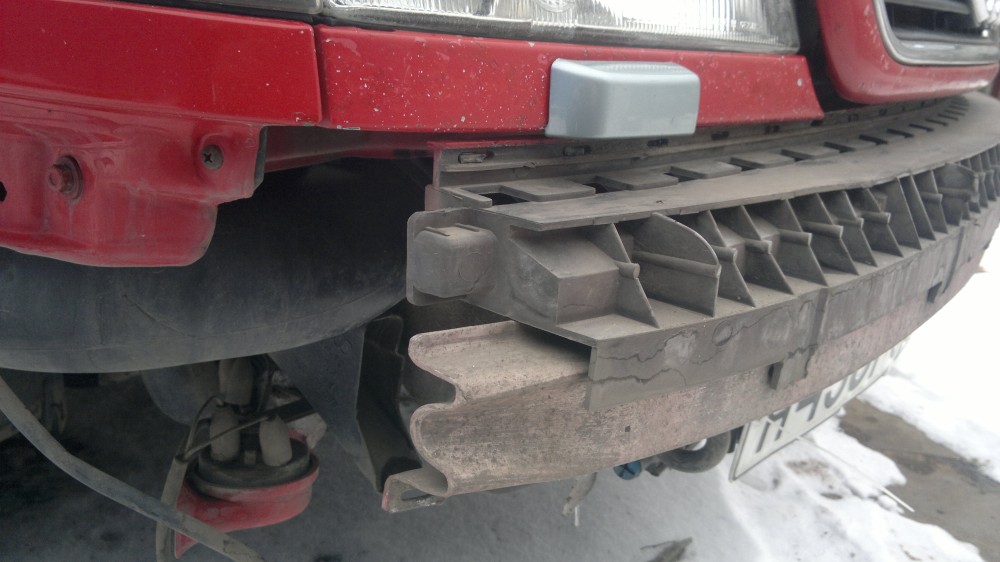

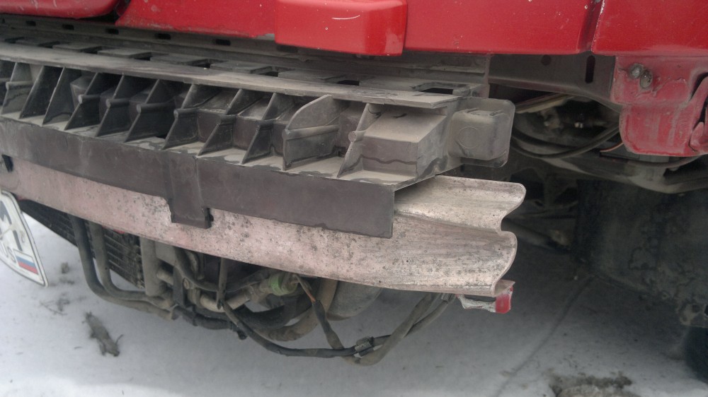

    на днях подрифтил нехило, отскочил передний бампер.. :D
    сложно его поставить на место? без ямы..
    крепления визуально вроде все целые..

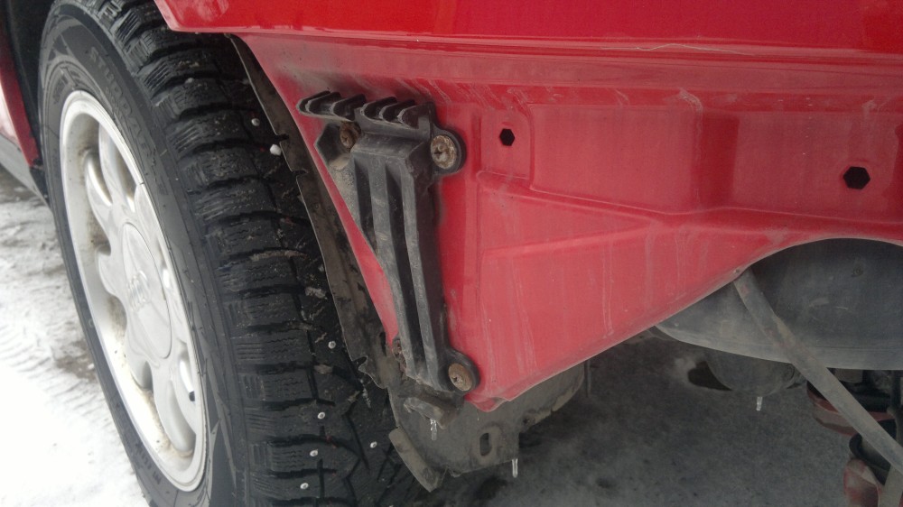

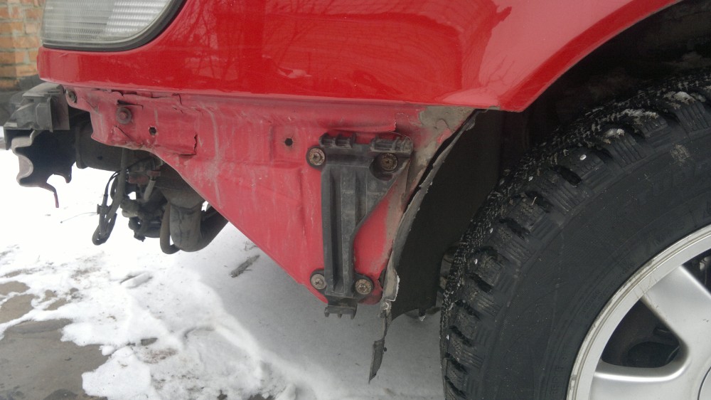

    Если так же как на сотке, то:
    там же болты под фарами должны быть, надеюсь сорвал только боковые части ? Боковины легко ставятся , если крепежные пластиковые направляющие, которые на крыле, целые.

    это как соскочил? по бокам отошел?

    на крыле ерунда, за 1мин можно другую направляющую поставить. а вот если на бампере пластиковые салазки сломаны........

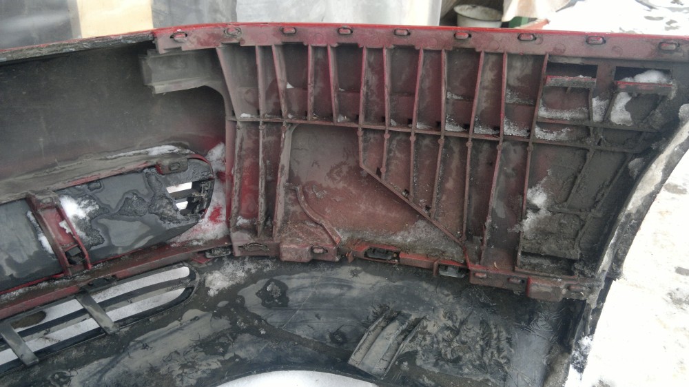

  13. ASheff
    ASheff Заблокирован
    24 окт 2009
    32.815
    A4\B6 1.8TQ AT 04г
    #2793 ASheff, 17 дек 2013
    полностью отскочил ))
    вот, сходил фотки сделал для наглядности..
    все на месте? )

    жесть. бампер должен сниматся с брусом. ты оторвал часть бампера от бруса. брус крепится двумя длинными болтами под 6тигранник снизу.

    короче снимать брус сначала?
  17. ARTCHER
    ARTCHER Bad e-mail
    4 сен 2012
    6.488
    Лисапед
    да. вот что первое в поиске нашел для понимания процесса.

    примерно понял, пасиб :thumbup:
    а брус реально обратно прикрепить к бамперу?

    я думаю можно будет попробовать приклеить. ту часть что на брусе осталась снять с него. приклеить к бамперу. затем всю конструкцию навесить на брус и на машину.
