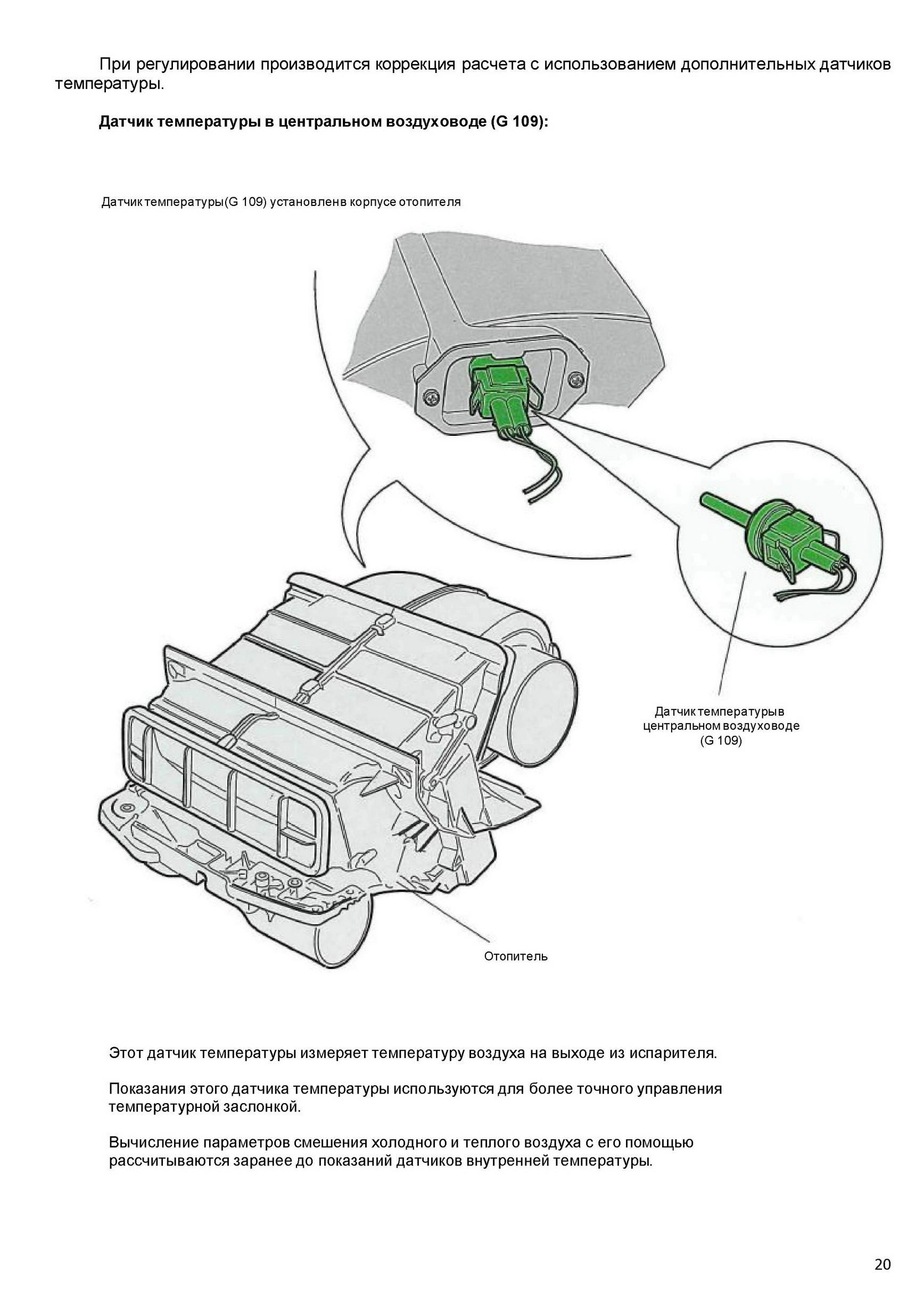

    Ребят, у меня 2.8 v6 передний привод. где находится датчик G109? и второй лямбда-зонд?

    а где ты первый лямбда-зонд нашел ?:) второй там же только симметрично, на другой выхлопной трубе

    Temp sensor at fresh air blower (G109)
    перевожу датчик температуры свежего воздуха вентилятора(печки) - стало быть на улице смотри

    а поконкретнее(

    супер!!! а че за источник? откуда схема

    надо хотябы тему в которой пишешь читать сначала. ну пусть даже не сначала( тема конешно флуд обо всем) - перелистни 1-2 страницу назад.

    курсор на картинку наведи, всплывёт адрес.
    Ну или по свойствам картинки ссылку увидишь.
