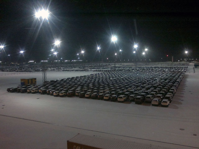

    постоянно вижу как возят "новые машины". своим ходом на пыльный-грязный паром загоняют/выгоняют в несовсем чистой робе стиведоры. да еще побалуются, подрифтят :D
    стоянка новых машин в усть-луге, под питером:

    ну что на руках их не носят это правда. про грязную робу не знаю, вроде в усмерть засраных не было. днище сильно не грязнится за те 5-6 км что на одометре уних, а арки то отмываются. по крайней мере с виду все девственно. если интересно могу фото скинуть какие чистенькие ниссаны. можт их просто на паром не грузили, хз...:shock:.
    а рено так вообще с автофрамоса как конфетки.
    вобщем я б по антикору на б.у не стал сплошняком лить на днище и промазал бы проблемные места.

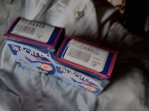

    требуется помощь зала . номер ремкомплекта на задний суппорт кто нить знает ? а то я один заказал а он вовсе не такой :shock: .

    какаято из этих от кваки
  16. nord1339
    nord1339 Старожил
    27 янв 2009
    5.417
    сорокопятка ААН.Q
    хорошее фото ))) вот какая то из этих и не подошла

    Bosch 1 987 470 040 - в этом, кажется, есть всё, кроме поршня
    или TRW SJ 1039 - 2 пыльника+2 манжеты.
    Последний брал сам, половину использовал при переборке заднего правого суппорта, пока что полет нормальный)))

    квака и моно отличаются
