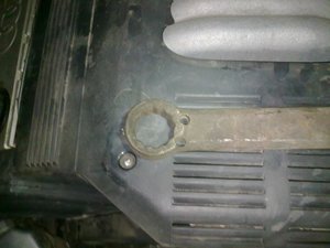

    Ладно, открываю не запатентованное изобретение.
    Берем накидной ключ большего номинала и сверлим пару дырок.
    На фото все видно.:thumbup:Фиксирует очень даже забибися

    Дык и чего с ним делать? Прикрутить болтиками к самой шестерне и куда-нить упереть? Так?:shock:

    Ну да. Большой шкив снимаешь, прикручиваешь к шестерне и упираешь, есть куда.

    Ну круто! Можно попробовать такой намутить..А шпонку не рванет( в момент когда пойдет)?

    Объясните непонятливому, как пользоваться таким накидным ключом с дырочками? :shock: Чёта не въезжаю...
    Всё, понял, ключевое слово "большего номинала". )) Но звёздочку всё-равно жалко.
