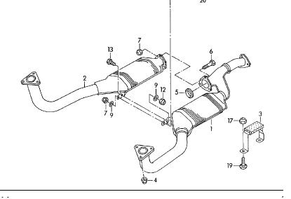

    Для А100/А6 94г. передний привод, 40106,40107:
    Ставил себе в 2008г., помял напрочь, но тем не менее живой, не прогорел, не ржавеет, хотя и сделан всего лишь из аллюминизированной стали. На кватру не встанет. Привожу выдержки из Эльзы - для АКПП и кватры с МКПП выпуск одинаков, для моно МКПП отличается. Олег, для кватры 40108, 40109 - в ехзисте и автодоке есть полный комплект, посмотри, что у тебя стоит, проконсультируйся у производителя, или менеджера в магазине напряги с проверкой по вину, что б если что, вернуть без проблем. Для моно увы, уже никто не выпускает, продают остатки и почему-то только левый пламегас.

    Это как раз для моно , правый пламегас.

    под такой двухтрубник:
