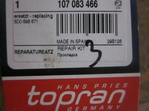

    Audi Allroad 2.7 2002г. Американец
    ВотТОПРАНовская бирка
