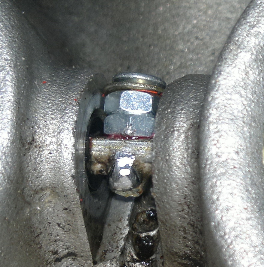

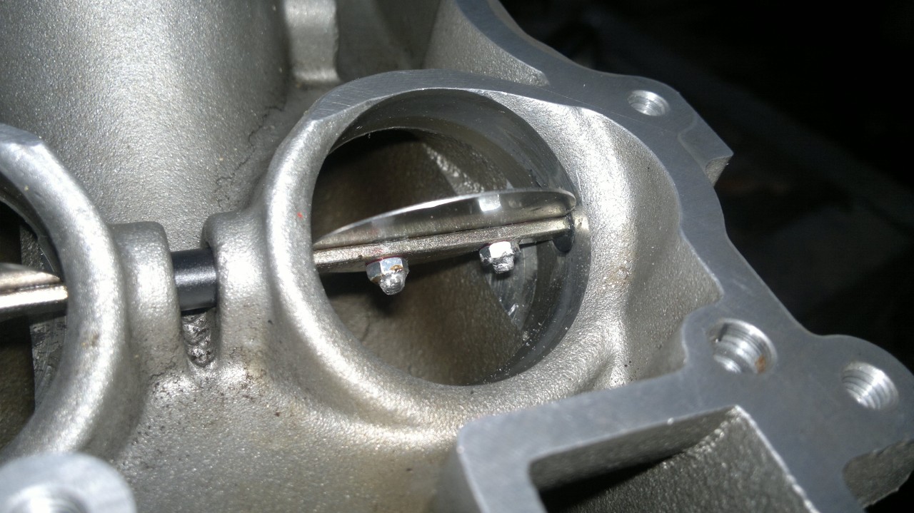

    Охренеть, братцы.. Машина полетела.. :dead:
    Оказывается у меня заслонки не работали, подклинивали и не открывались.. (были всегда закрыты)
    Мамадорохая, как машина переть начала после 4х тыщь.. :rollingeyes: По ходу ноги всех баек, что 2.8 нет смысла крутить больше 4х растут как раз таки отсюда..
    Короче переколхозил заново заслонки, болт с гайкой на 3, резьбовой герметик красный, и сверху все это добро запаял :)
    И вот такой колхоз сообразил вместо штатных фиксаторов валов заслонок ))

  11. ASheff
    ASheff Заблокирован
    24 окт 2009
    32.815
    A4\B6 1.8TQ AT 04г
    Ну как, по резкому изменению поведения мотора после 4х тыщ :)
    До этого летом я лазил в заслонки, вкривь и вкось их по ходу поставил, оба вала гнутые перегнутые были, вот и не крутились..
    Ща валы по линеечке выпрямил, заслоночки подогнал что бы не терлись об стенки..

  13. ASheff
    ASheff Заблокирован
    24 окт 2009
    32.815
    A4\B6 1.8TQ AT 04г
    Ну проверить можно особо не разбирая.
    Во первых можно прям под капотом поглядеть, работают они или нет, газуя свыше 4х тыщ. Тяги заслонок находятся сзади впускного коллектора над ДЗ, можно увидеть..
    Во вторых, если тяги не ходят, сними пластиковый впуск, который крепится к дроссельной заслонке, большая черная коробка с надписью V6.
    Стяни тягу вакуумного актуатора заслонок. Покрути заслонки руками за тягу, если туго очень ходят - 100% актуатор их не тянет просто..
    Тогда разбирать - смотреть, что там..
  14. crashtestov
    crashtestov Живу я здесь
    26 май 2011
    2.351
    Mazda Tribute 2.0
    Кстати я собрал без втулок,а вот уделил внимание подсосу из под осей на торце впуска около дросселя!учитывая что заслонки кручу не каждый день-герметика там хватит.актуатор как раз и придерживает их,не ориг нал конечно,но все равно.Стандартная тема неработающих заслонок-дыра в мембране актуатора.Ну и если не прет даже с заслонками-гоу ту сервис мерять давление!!!
  15. ASheff
    ASheff Заблокирован
    24 окт 2009
    32.815
    A4\B6 1.8TQ AT 04г
    без фиксаторов всмысле?
    не айс, там маленький зазор между заслонками и стенками, чуть вал сдвинется - встанут заслонки..
    ну у меня там штатные сальнички стояли.. вроде нормуль и с ними :)
