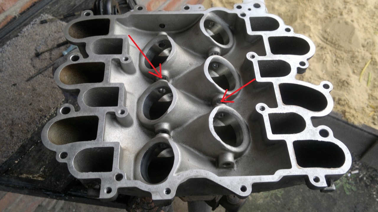

    Наконец таки руки добрались до впускного коллектора, решил поставить заслонки на болты с гайками и запаять концы.
    В процессе съема заслонок сломались пластмассовые фиксаторы валов заслонок, на фото показаны места, где они стоят.
    Вопрос: без них валы нормально будут работать? вроде они там особо и не нужны..
    Отдельно их не найти? В елькатсе верхняя половина коллектора только целиком нашел, по запчастям не вижу..

    Имхо если без фиксаторов сломанных валы не ходят от руки-ничего не будет. Отдельно врятли такая деталь продается.
    Если ходят-то могут появится лишние звуки при работе мотора.

    Да хрен его знает, в процессе работы мож и сдвинутся, заслонки будут касаться коллектора..
    Заслонки сделаю посмотрю что да как..
    ЗЫ выкинуть их шоль к ипеням.. )

    Не выкидывай. Польза от них имеется.
    Вариант купить б.у не замученный паук не рассматриваешь? Думаю что он не огромных денег будет стоить.:shock:

    я уже домой уехал из мск, в Ростов далеко пилять из за одного паука.. Надо чет с этим думать.. :shock:

    да на крайняк можно там чего нибудь намотать думаю, поставить какие нибудь стопоры, лан, придумаем.. )
