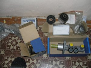

    Вот что у меня валяется в гараже:
    4 передних с/б заднего рычага (арт. 87-906-A запиленный оригинал)
    2 задних с/б заднего рычага (арт. 4D0 511 523 C)
    2 опоры заднего амморт. (арт. 12-117086 билтшайн)
    Задние пружины для аванта (арт. 50181 Kilen)
    Втулки заднего стаба 2шт (арт. 4A0511327)
    ГТЦ новый АТЕ код найду если нужен
    +масла
    Масло в дифф (арт. 4671940060) Кастрол, 2л
    Жидкость ГУР (арт. G004000M2) 2л
    + з/ч для генератора какие-то.
    Цена обсуждаема. Я не жадный.
    Ниже фото части з/ч

  11. crashtestov
    crashtestov Живу я здесь
    26 май 2011
    2.351
    Mazda Tribute 2.0
    Забрал бы ГТЦ с привеликим удовольствием!!!:help:
    Номерок наверное такой вот:24.2123-1602.3
    Тут экспериментировал со своим:на заведенной вдавил педаль в пол сильно, и держа в таком положении, заглушил машину.Через секунд 15 педаль пошла вверх и сил у меня уже не хватало её давить.После этого эксперимента-тормоза отличные стали,но не надолго.Решил поэкспериментировать, так как нет остроты при торможении.Приходится додавливать педаль,а не сразу хватает.Задние суппорта установил 3 года назад оригинал,передние очхорбу, диски/колодки прошли не больше 3000 км.

  13. Хочу ауди
    Хочу ауди Bad e-mail
    12 янв 2011
    882
    C5 avant 1.8TQ MT
    Да!! именно такой ГТЦ 24-2123-1602-3!!!
    Покупал примерно за 3000р. если не ошибаюсь.
    Продам за 1500... что скажете?

  15. ARTCHER
    ARTCHER Bad e-mail
    4 сен 2012
    6.488
    Лисапед
    Хорошая подборка.:thumbup:
    У меня есть 4 сайлентблока кронштейна крепления диффа в оригинале
    номера 443 511 277 B и 443 505 145 A. И ремкомплект для замены хвостовичного подшибника заднего диффа(тоже в оригинале).
    Может кому соберем подвеску заднюю на новых элементах.:rock:
