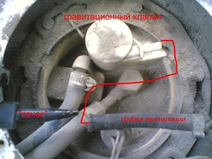

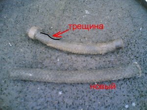

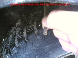

  5. kdk
    kdk Bad e-mail
    7 ноя 2005
    269
    (Audi 100/44 avant (2.0,было)2.2сталоJS 85г.)
    Ответ: Прочистка вентиляции топливного бака
    Вот и фотки, после урезания в три раза влезли. Больше 1Мб не лезут.

    Мини-отчет по вентиляции б/б. я в этой теме спрашивал тут, но однозначного ответа не получил. Сегодня разобрался сам.
    Симптомы: шипение паров бензина при откручивании крышки (раздувает бак).
    Оказалось все как всегда просто. Погнулся кронштейн крепления гравитационного клапана. Т.е. клапан висел не горизонтально, а с отклонением градусов на 20, тем самым перекрыл систему отвода паров!
    Выпрямил как положено и все. Проверил всю магистраль отвода паров - теперь продувается. Ура!
    Вывод: если раздувает бак - не забудь посмотреть клапан, он должен быть строго горизонтально! :hi:
