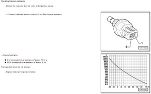

    Подскажите какое сопротивление датчика G42 на 2,6 АВС должно быть на холодную и на горячую,какую роль он играет?Я его отключил и вроде бы машина стала приёмистей не знаю менять ли его или так ездить?

    Изучай:
