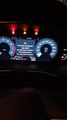

    Нынешней зимой авто стал вести себя очень странно: после запуска зажигания приборный щиток ломится от ошибок (причём они выскакивают разом): проверьте давление в шинах, система контроля устойчивости: неисправность. Скрин прикрепляю. Помогала перезагрузка. Но сегодня совсем что-то странное: завелась без проблем, но в пути опять появились эти ошибки, включилась аварийка, авто заглох.

    Добрый день. Я бы проверить разъемы датчиков абс, возможно попала вода. Продуть и смазать.
    Была похожая ситуация у друга на Октавии. Приборка как новогодняя елка засветилась, на ходу прям, даже отключался усилитель руля. Обнаружили воду в разъемах, хотя они герметичны. Дождя на улице не было. Скорее всего в нехорошем сервисе ему туда водички подлили. Больше он туда не ездит. Проблема ушла.

    Вариантов множество, рекомендую сначала съездить к диагносту и почитать ошибки, хотя бы будет понятно, в какую сторону копать. На всякий случай проверить разъёмы на блоках, и как обстоят дела в точках установки сигнализации.
