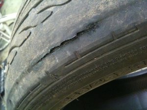

    Приветствую соратников по несчастью :hi: У меня такая же проблема. Пробег сейчас 175.000 км. Спереди подвеску делали прямо перед покупкой машины. Задня похоже полностью оригинал с рождения (не уверен, правда). Стоит летний Dunlop SP Sport 9000 235/45 R17 (3 сезона ему). В начале августа этого года обнаружил, что левое переднее колесо начало поджирать с внешней стороны. Забил, надеясь, что до зимней резины доживет. Примерно месяц отъездил - посмотрел на колесо - стало чуть больше сожрано. Думаю, ладно, наблюдаем... каждый день начал смотреть и вот спустя почти 2 месяца (конец сентября) уже смотрю - появилась полоска корда на колесе (длиной 2-3 см). Ну думаю, хорош экспериментировать - безопасность дороже. Посоветовался со знакомым механиком, осмотрев всю резину (без подъемника) пришли к выводу, что надо менять хотя бы 2 колеса и ставить их на одну ось (переднюю), а два получше колеса на заднюю ось. Купил два новых балона таких же Данлопа. И вот когда начали менять - подымаем машину на подъемнике и наблюдаем такую картину - помимо левого переднего, заднее правое с внутренней стороны сожрано в га..но и там уже корд на 20 см виден (фотка прилагается)! Поехал в прошлое воскресенье в Нивюс на сход/развал, а перед этим у них же на бесплатную диагностику подвески. Осмотрели всю подвеску, каждый сайлент блок - криминала не нашли, сказали, что всё, конечно, уставшее, но в пределах нормы. Не понравился какой-то стук в передней подвеске в области левого переднего колеса (надо сказать, что стук этот слушало человек 6 сервисменов в течение минут 10-15, качая в разные стороны колесо и никто не мог сообразить откуда это), возникла идея подтянуть гайку какого-то рычага, к сожалению для этого нужно открывать капот - а он уже у меня месяц не открывается - при последнем закрытии, когда доливал омывайку - капот прижал тросик дополнительно установленного электромеханического замка капота defen time и пипец - Ж..па :rollingeyes: В итоге ещё 1 час они провозились с капотом - безрезультатно - сказали надо спиливать. У меня же уже не было времени - надо было уезжать. Сделали распечатку результатов диагностики подвески - приговор на почти 90.000 рублей (49 работы, 39 запчасти) - тута я задумалася :shock: ... давно уже гляжу на новую Ниссан Теану 4WD :D)... сорри за отклонение от темы... настроение г..но, использовал запасной вариант - поехал с этой распечаткой к тому же своему знакомому механику, к слову сказать талантливого. Подняли с ним машину мою и по каждому пункту из Нивюской бамажки прошлись внимательно со всеми возможными инструментами - заняло не меньше 1 часа, кстати. Итог таков - в целом подвеска в терпимом состоянии, каких-либо бешенных люфтов нет. Сайленты "уставшие", но ещё могут походить. Зато нашел интересную вещь - задний правый рычаг подвески имеет повреждение снизу с передней стороны (вмятину, как будто тупым топором долбанули), учитывая толщину металла, из которого сделан рычаг, он предположил, что удар был сильнейший. И порекомендовал (перед проверкой сход/развала), сделать замер геометрии подвески (не кузова!). Завтра поеду в специализированный сервис по установке замков - вскрывать капот, если успею, то в этот же день поеду на геометрию подвески в какой-нибудь приличный сервис (может Нивюс, может Бош-сервис, на Нагатинской ТЦ Гидравлика есть - посмотрю). Отпишусь по результатам.
    Сорри за такой длинный рассказ, но уж как на душе было - так и выложил :confused: Реально задумался о смене машины...

    Алекс, мне тоже не особо хочется перетряхивать заднюю подвеску (9р. запчасти + 6р. работа) и переднюю (16 запчасти + 4 работа).
    Итого 35р.
    И, после этого "Бабушка на двое сказала", что колёса перестанут жраться.
    Вот уже один человек здесь есть, который перетряхнул подвеску и спереди и сзади, а машину, как швыряло, так и продолжает.
    Нет, конечно продавать неохота, буду с ней до последнего, это не тот случай, как говорится, но есть где-то в глубине души осадочек, от сложившейся ситуации.
    Я это списываю на широкую резину.
    Ведь, не зря заводская резина идёт 205/55/16, а все отклонения от завода дают вот такой геморрой.
