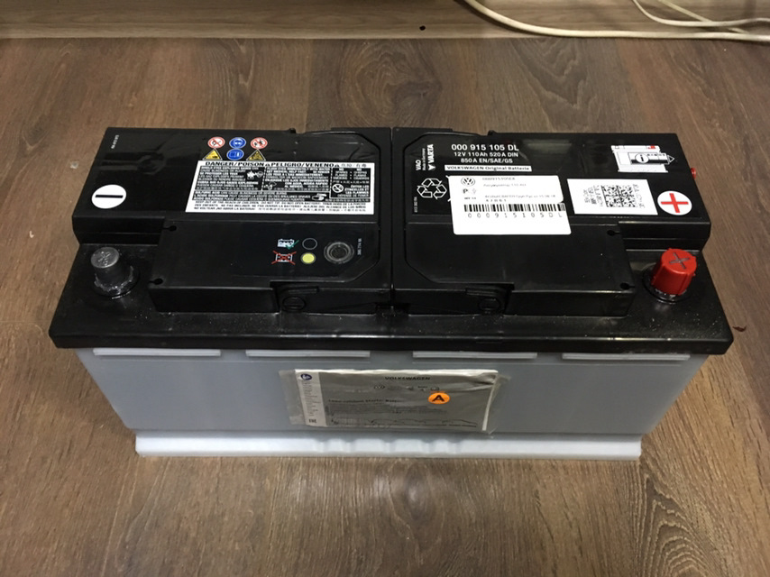

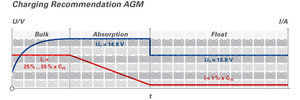

  17. fima76
    fima76 Живу я здесь
    2 июн 2012
    3.127
    A6 Avant 2,7BPP07г
    Может у тебя раньше AGM стоял?

  18. g01dt00th
    g01dt00th Живу я здесь
    24 ноя 2013
    4.689
    A6C6 AR 4.2fsi '06
    Еще раз повторяю, кальцевые акб не выделяют такое-же количество газа, как сурьмяныстые даже на 14,8, не говоря уж по 14,4
