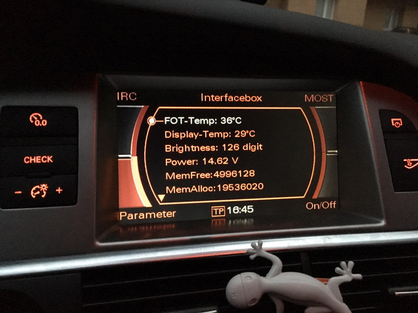

  1. fima76
    fima76 Живу я здесь
    2 июн 2012
    3.127
    A6 Avant 2,7BPP07г
    Это напряжение на ММИ,соответственно во всей сети авто на потребителях.

  3. fima76
    fima76 Живу я здесь
    2 июн 2012
    3.127
    A6 Avant 2,7BPP07г
    На новом будет так же,разве что разбросы будут меньше.Напряжение будет более стабильным и восстанавливаться будет быстрей.ММИ это скорей для наглядности показывает,идет заряд или нет что бы шнурок не подключать.У меня ноут по несколько минут грузится да и разряженый он в багажнике валяется.А тут пару клавиш нажал и посмотрел работает гена или чинить пора.

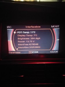

  4. Александр А

    У меня вот так и клемма + не греется, что может быть

  7. avtehel
    avtehel Живу я здесь
    12 мар 2010
    2.409
    Украина
    А6 4F 3.2FSI 2007
    Замеряй сколько непосредственно на выходе генератора при полной нагрузке. Клеммы под капотом.Потом можно сделать какие- то выводы.
  8. АндрейР
    АндрейР Желаю чтобы все!
    19 апр 2004
    65.556
    A3\8P\2,0Т\Q
    13,73-на ХХ?

  10. Александр А
    Александр А Завсегдатай
    19 мар 2010
    803
    Audi Allroad TDI 3
    Это на ХХ, включены птф, головной, попогрей 3, кондей (запотевание). Что то не очень , клемма не греется.
  11. АндрейР
    19 апр 2004
    65.556
    A3\8P\2,0Т\Q
    Для ХХ с таким количеством включенного 13,73-нормально....посмотри что покажет на 3000об.
  12. avtehel
    12 мар 2010
    2.409
    Украина
    А6 4F 3.2FSI 2007
    Великовата разница между ген. и АКБ. Обычно(у меня) 0,1В.

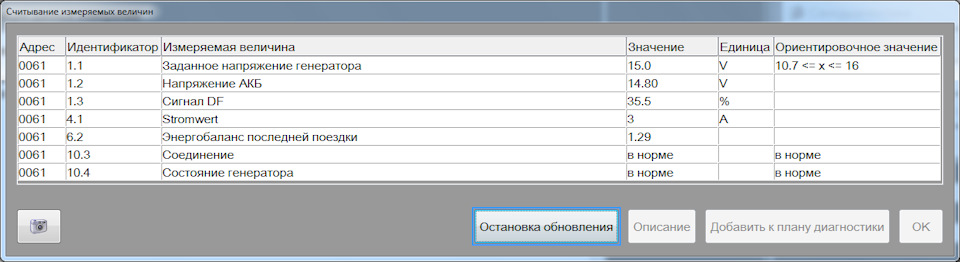

  17. g01dt00th
    g01dt00th Живу я здесь
    24 ноя 2013
    4.689
    A6C6 AR 4.2fsi '06
    не нормально
    это после замены силового кабеля до стартера и гены, включено все, ХХ
  18. fima76
    fima76 Живу я здесь
    2 июн 2012
    3.127
    A6 Avant 2,7BPP07г
    У тебя заданое напряжение генератора 15В,смени на 14,3в.14,7 ведет к выкипанию электролита,идет перезаряд.
  19. g01dt00th
    24 ноя 2013
    4.689
    A6C6 AR 4.2fsi '06
    зачем? производителю виднее как 110-й аккум заряжать
