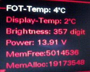

    Это твоя картинка ?
    Power 14.18 V - это что ?
    Глянул у себя сегодня,у меня вот так:
    Иногда на 14 перескакивает,иногда до 13.8 опускается
    Это мало ? Сколько должно быть в идеале?

    У меня при наблюдении так.После завода 13,5В,затем плавно поднимается до 14 В при включенных потребителях.И держится в этом диапазоне +-0,06В
    Если потребители выключены то 14,2 В+-0,06ВНа 0,2 точно не проваливается напряжение,если только потребитель дополнительный не включу,к примеру противотуманки.
    Судя по твоей картинке минут 10 после завода,Дисплей еще не нагрелся.Так что напряжение рабочее вполне.
    Так же можно посмотреть напряжение не заводя машину,но там погрешность на просадку из-за включенного ММИ,усилителя и Нави.У меня утром по этой шкале 12-12,2В на АКБ При том что АКБ в состоянии покоя 12,7В показывает по мультиметру.
    Alex_z нравится это.

    Ну да,это я только завел,прогрел и проехал немного
    А вот у меня наоборот - как только завел было 14.1 потом стало 13.8-13.9
    Потредители никак не влияют - отключал подогрев сиденья,ничего не поменялось
    зы... так все-таки я так и не понял - это что за напряжение и где ? Напряжение в бортовой сети или еще что?
