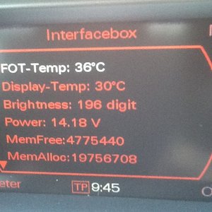

  17. Nikolaygerasimov
    Nikolaygerasimov Завсегдатай
    2 июл 2017
    654
    A6 C6 3.0tdi quattro на пневме
    Где в мми напряжение смотреть ? :idea:

  19. fima76
    fima76 Живу я здесь
    2 июн 2012
    3.127
    A6 Avant 2,7BPP07г
    Вот здесь,но не у всех включается
      110,2 КБ
      168
    Nikolaygerasimov нравится это.
  20. sonic_a4
    sonic_a4 Живу я здесь
    25 авг 2013
    4.491
    A6/C6 3.2Q 05г.
    Avtehel, а когда в MMI 13.6 что на клеммах АКБ?
