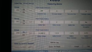

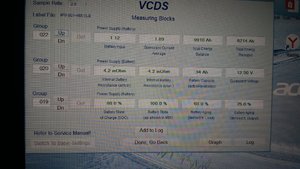

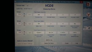

    Друзья, подскажите как себя чувствует мой аккум? СОК 80% но при этом капасити 34 Ам_ч.. А аккум на 110 Ам_ч.
    В принципе машину всегда заводит, но чувствуется зимой, что с трудом крутит стартер. Было пару раз в мороз не заводил, садился. Я вот и думаю, аккум уже старый или же щетки не дают ему полностью зарядится? У меня еще режим езды ежедневный, по пробкам до метро..
  10. fima76
    fima76 Живу я здесь
    2 июн 2012
    3.127
    A6 Avant 2,7BPP07г
    Гена у тебя 15 В выдает.Щетки в порядке.Мне кажется короткие пробеги не дают АКБ полностью набрать емкость.Попробуй подзарядить на выходных или съездить нужно на дальнячок.

    2 Sergeyrus: 15В - это ненормально; Вам нужно начинать с 2.б, после того как падение напряжение между "+" генератора и "+" АКБ не будет превышать 0,1В при всех включенных потребителях(!) будете оценивать состояние РР.
    PS АКБ под замену; есть еще вопросы по току утечки - начните с "огонька" сигналки...
    sergerus нравится это.
