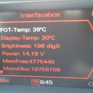

    #68 fima76, 20 янв 2018
    Скорее в щетках.сам то Гена сколько вольт выдает?

  10. fima76
    fima76 Живу я здесь
    2 июн 2012
    3.109
    A6 Avant 2,7BPP07г
    На ММI напряжение показывается без проблем.Зачем покупать не нужную приблуду?

  11. avtehel
    avtehel Живу я здесь
    12 мар 2010
    2.409
    Украина
    А6 4F 3.2FSI 2007
    Можно .Только много лишних движений.Кстати приблуда наглядней и чётко показывает состояние аккумулятора после ночной стоянки.
