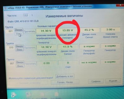

    Приветствую. В блоке 61-управление АКБ, измеряемые величины, группа 001, у меня напряжение генератора 14,3В (стабильно) а на втором столбике напряжение аккумулятора временами (особенно холодный) прыгает 11-12-13-14 вольт. В эти моменты начинают моргать лампочки, дисплей, плавать обороты...При этом значок аккумулятора на приборке не загорается никогда (кроме когда включаешь зажигание).
    Подскажите, проблема в проводке или щетки (регулятор) на генераторе?

    У вас батарея некорректно прописана,7 я группа 3 е окно "Не в норме",возможно батарея прописана кодом более поздний,который старый блок не воспринимает,попробуйте прописать кодировкой
    4f0 915 105С,если у вас 110 ач батарея

    Да, спасибо, фото вчерашнее, после этого прописал, сейчас "в норме". Но сегодня холоднее, и ещё дольше стал продолжаться этот глюк с напряжением...
    Попробую поменять регулятор напряжения.

    Тогда больше похоже щётки уже на пределе.Лучше полностью генератор обслужить,там и кольца контактные уже на подходе.

    4F0 915 105С вот с этой кодировкой в 3 столбце стало "в норме". Хотя у меня аккумулятор на 95А с технологией AGM, это единственная кодировка, которая подошла. До этого в кодировке было 4F0915105DK, но с ним "не в норме".
    Похоже для дорейсталинга и AGM катит кодировка только с одной буквой С...
    Заказал регулятор напряжения "WAI M600", ждать 10 дней. Кто нибудь ставил себе такой?
