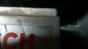

    Этот стоял на уазике и работал. Заводил его и заряжался, как положено. Сейчас он стоит у меня и нихрена не заряжается.
  2. Speak
    Speak Живу я здесь
    31 янв 2013
    1.106
    Нижегородская обл.
    БМВ
    Сейчас померил напряжение вольтметром на заведенном авто. На аккумуляторе 14,07, на клеммах под капотом 14,19

    Я не о том как он крутит тот или иной двигатель. Я про то, что когда его сняли с уаза и поставили на мою машину, стартер крутил колено, будто аккумулятор новый. Этот аккумулятор заряжается уазом, а на моей машине нет.
  13. sonic_a4
    sonic_a4 Живу я здесь
    25 авг 2013
    4.491
    A6/C6 3.2Q 05г.
    Speak, пока все показанные цифры говорят о том, что аккумулятор труп, потому как энергоменеджер говорит о полностью(!) заряженном АКБ. Понаблюдайте за 61 блоком, как только SOC будет меньше 100% тогда выкладывайте скрины...

    Подведу промежуточный итог. Купил новый аккумулятор, зарядил, поставил. Класс! Ощущение, будто мотор выпрыгнет при заводке. Через пару недель этот аккумулятор крутит как 10 летний. После 200км пробега он остается таким же дохлым. Взял кусок провода и закоротил им энергоменеджер в багажнике. После 50 км с перемычкой получил новый заряженный аккумулятор. Дело в этом блоке.
