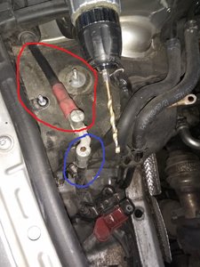

    Похоже меня тоже начинает настигать проблема с плюсовой клемой под капотом. Не так давно заметил,что сильно греется.
    Начал уже читать в инете,в основном как я понял проблема у людей в той части клемы,от которой идет провод вниз на стартер (или на генератор ? :rollingeyes: ну вобщем не суть важно). Народ или сверлит дырку в этой части клемы и заливает оловом,либо пытаются обжимать, либо нарезают в дырке резьбу и вкручивают туда болт
    Но у меня как-то странно всё - завел сегодня машину, сразу стала горячая та часть, которую красным обвел (часть клемы и провод уходящий в моторный щит). Та часть, которую все сверлят (обвел синим) — холодная. Включил посмотреть напряжение в ММИ — 13.3 -13.4. Мало, понятно что что-то работает не так. Вышел пошевелил клему и провод, смотрю в ММИ — напряжение стало 13.9-14, клема и провод быстро остыли.
    Почему от шевеления рукой так все поменялось? Там же в клеме провод плотно должен сидеть,а не на "соплях"
    Кто-нибудь сталкивался,что именно в этой части клемы плохой контакт?

    Стандартная проблема, решение простое надо взять и заново обжать кабель. Потребуется снять воздушный фильтр, нагреть термоусадку снять ее, обжать провод и собрать все обратно.

    "Заново" - это значит его нужно сначала вынуть из клемы почистить или что? Или просто как есть взять и посильней обжать?
    зы.... я правильно мыслю - с какой стороны клемы греется - там и есть проблема? С противоположной где не греется все нормально значит?

    Вынимать не нужно, подобрать из комплекта подходящую матрицу и обжать поверх заводской обжимки, лучше обжать сразу с обоих сторон клеммы чтобы потом не пришлось проделывать тоже самое. Вернуть термоусадку на место. Вот у себя ну Q7 делал https://www.drive2.ru/l/542871222904423474/

    Спс! Нашел такие клещи в прокате,буду пробывать
    зы... аккумулятор же не нужно отсоединять для этого?

    Не нужно, если на корпус не коротнёшь.

    Я сторонник того что лучше отключить, если коротнуть силовой провод фейерверк хороший будет.
