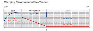

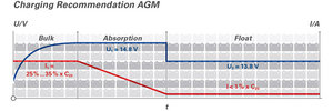

    Из схемы зарядки АКБ варта видно что для обычных батарей идеально 14,4 В,для АGM 14,8 В ,остальное компенсационное напряжение.

    А прописан у тебя как AGM акб?14,3В это норма для обычной батареи.

    Андрей,у тебя походу все норм.
    Инструкция по уходу за AGM батарей:
    — Подзарядка требуется при достижении напряжения на клеммах АКБ 12.2 В
    — Использовать ЗУ только со стабилизацией по выходному напряжению, с ограничением напряжения в буферном режиме не более 13.8 В
    — Максимально допустимое напряжение заряда 14.8 В ! (при комнатной Т)
    — рекомендуемый ток заряда (А, ампер) — 0.1*С (не более 0.3*С, где С — емкость в А*ч (Ампер-часах))
    — батарея не должна нагреваться выше 45 градусов
    — полный заряд достигается после 24 часов зарядки
    — раз в полгода рекомендуется полная зарядка

    Видимо когда у тебя 13,75В это режим стабилизации.Действительно лучше мерить напряжение АКБ на отключённом от авто.

    У меня обычный АКБ,по этому и ток в основном 14В держится,а 13,8В у меня в самом начале,сразу после завода минут 10-15 держится
