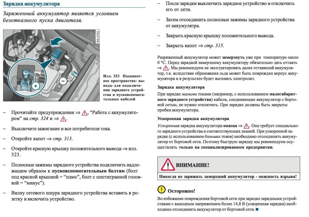

  18. WiShMa
    WiShMa Участник форума
    16 окт 2015
    122
    Свердловская обл.
    A6 3.0 TDI ASB
    по вашей логике так же лучше делать с машиной, когда пепельница заполнилась? и сколько АКБ вам понадобится в таком случае чтобы продиагностировать сдохшие щётки или регулятор генератора?
    в инструкции к любому акб написано что вольтаж нужно поддерживать в строго определённом интервале, если Вы - новичок и не знаете как это сделать, то конечно проще забить на условия эксплуатации и убить АКБ, заменив потом на новый. А если хоть немного разбираетесь в вопросе - то поставите на нормальный зарядник-автомат, чтобы поднять напряжение до необходимого, или убедитесь в том, что это невозможно (АКБ труп). По мануалу Ауди - зарядка производится через клеммы под капотом, ничего снимать не надо, откручивать пробки на Ca\Ca АКБ не нужно, найти Ca\Pb АКБ на ауди - большая редкость. Вообще лишний раз снимать АКБ - ничего хорошего, поэтому предусмотрена зарядка через клеммы. Разговоры о китайских зарядках - по меньшей мере не к месту, купить ауди и экономить на зарядном устройстве - на такое не многие способны, а любой нормальный зарядник отрубится при закоротившей банке.
    sergerus и avtehel нравится это.
  19. WiShMa
    16 окт 2015
    122
    Свердловская обл.
    A6 3.0 TDI ASB
    не нужно этого делать, клеммы под капотом в т.ч. и для зарядки
  20. WiShMa
    16 окт 2015
    122
    Свердловская обл.
    A6 3.0 TDI ASB
    всё есть в мануале, только лень читать, мы же тут все "вумные", по 100 лет стажа гаражного ремонта, а с современными технологиями не знакомы
