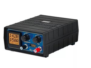

    Себе кулон 715 брал,весьма бюджетный вариант.До 15А на выходе и 15,5 В напруга.Показывает время прошедшей зарядки и количество закачаных А*ч
    Очень удобно что сзади есть отсек что бы провода убрать.Есть вентилятор охлаждения.
