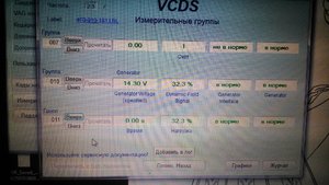

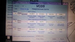

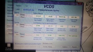

    В канале 004 цифры постоянно меняются от -10 до 10

    Что за АКБ и сколько ему лет?
    Похоже ёмкости в нём просто уже не осталось.

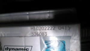

    Варта, сколько лет, не знаю, на машине езжу 3 года, стоял он. Ставил взамен бу, паренек знакомый дал, снял его с уазика, работал. Я когда его только поставил, мотор крутил так, будто его только зарядили зарядкой, хотя только с машины сняли, неделю назад. И через неделю он снова крутит, будто сейчас сдохнет. Вебасту не включаю, боюсь не заведу, было уже такое. Я все равно думаю, что дело не в акб, а в чем - то другом. Массовом проводе, например, или менеджере, который в багажнике разрывает минус.

    Ну так залезь сфоткай длинный ряд цифр Вартовский, там год.
    А если оригинальный, то год и неделя на минусовой клемме выбиты.

    Это мой старый
