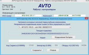

    Это вот так?
    А какому парт-номеру эта кодировка соответствует?
    Я при замене аккума много читал и тут и на Драйве, совет был такой - при прописке выбрать 110 А\ч (хотя у меня 100), производителя поставить любого из списка,серийный номер любой
    Я вводил номер 4F0915105D
    Кодировка у меня конечно другая
    Не правильно сделал?

    И ? :shock:

    Это про заряд от зарядника, а я показал от генератора. Всё верно .
