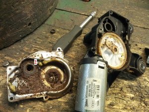

    Помогите, кто сталкивался. В общем при пользовании задним дворником, при подаче омывайки, омывайка стала протекать через корпус механизма вращения заднего дворника. Сегодня я разобрал обшивку, снял крышку с этого механизма, по средствам которого вращается дворник и увидел, что омывайка попадает внутрь самого механизма (все шестеренки уже ржавые) и как я понял сочит она через уплотнительную прокладку, которая находится внутри. Моторчик дворника работает без проблем. Как понимаю вся деталь продается в сборе, кто как боролся с подобной проблемой? И еще один вопрос как снимается сам дворник??? Куда чего тянуть???

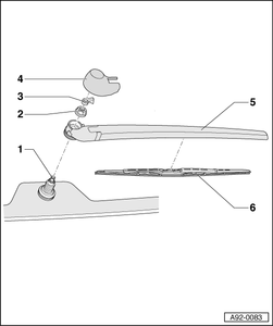

    Детали и узлы стеклоочистителя заднего стекла
    1 - Соединительная трубка
    форсунки
    2 - Гайка -8 Нм
    3 - Форсунка
    снятие и установка → Глава
    регулировка → Глава
    4 - Заглушка
    5 - Рычаг стеклоочистителя
    6 - Щетка стеклоочистителя
    замена → Глава
    Снять пластиковую накладку + форсунку +открутить гайку (не до конца). Упираясь в гайку подходящим съемником снять поводок с мотор-редуктора. Далее замена в сборе или разбирать и колхозить что-то. Опасность пожара из-за КЗ!!!

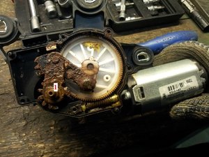

    А че тут все просто.. вот и фотки нашел свои старые... трубка-тяга дворника (1) стыкуется стык-в-стык с корпусом (2) механизма..прокладок не предусмотрено...по мере выработки - начинает сифонить внутрь механизма и приводит к ржавчине....
    Взято из моего БЖ https://www.drive2.ru/l/6197561/
