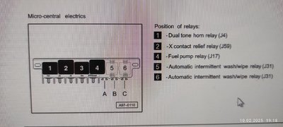

    Как щёлкает реле, какая частота?
    Реле насоса? Покажи на картинке какое.

    372 реле под ногами водителя (ну или над).
    Щелкает всегда по разному.
    Видео найду, прикреплю.
    Кстати, я тут подумал, вроде как это реле у меня управляет и насосом и ЭБУ. Но подтягивает массу.

    Топливный насос.
    Реле 4.

  18. DenissVV
    DenissVV Новичок
    25 ноя 2024
    17
    Audi A6 C5 1998 2.4 ALF передний привод.
    Да, пасиб, завтра найду где потеплее))) гляну
