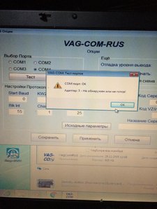

    привет друзья форумчане,столкнулся с проблемой,не могу подключить комп к авто,выскакивает вот такое вот сообщение(на фото).
    подключал к другому авто все в порядке со шнурком,что могло случится?

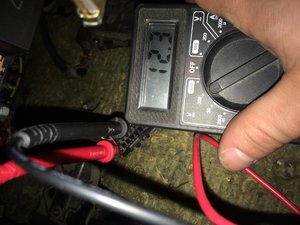

    Проверь, на 16 выводе разъема который в машине должно 12V быть относительно 4 или 5-го (на одном из них точно масса должна быть)
    Даже если не видит 7-го, она всё равно должна увидеть адаптер (но не увидит машины, табличка должна показать что всё ОК и без красного креста), а из картинки в 1-м посте видно, что ни ком-порта, не адаптера не видит.

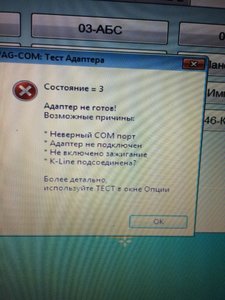

    питание есть,в тестовом режиме что с подключенным авто что без вылетает такое окошко,порт менял усб гнездо менял,с этого же компа и провода и порта подключается все авто,ауди пассат пробовал,без проблем,где же проблема?
