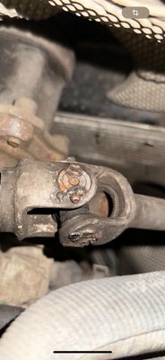

  5. ussr1980
    ussr1980 Завсегдатай
    27 апр 2019
    583
    Audi Q7 3.0 TDI ‘19
    #25 ussr1980, 21 окт 2023
    ОД приговорил креставинку

  7. ussr1980
    27 апр 2019
    583
    Audi Q7 3.0 TDI ‘19
    Дело было так
    Год назад я обратился с этой проблемой
    ОД смазал крестовину и год почти не было проблем
    Сейчас мастера ОД снова смазали и все стуки исчезли
    Коестовинку заказал
    Заменю

  9. ussr1980
    27 апр 2019
    583
    Audi Q7 3.0 TDI ‘19
    #29 ussr1980, 30 окт 2023
    Сегодня на сервисе заменили крестовину рулевого кардана. При этом, пока не сняли старую и не разобрали, она казалась идеальной, но в одной части ржавчина уже серьезная была. Еще мастеру не понравилось шлицевое соединение, мол есть люфт маленький.
    Пока руль ведет себя очень хорошо, понаблюдаю.

  16. ussr1980
    27 апр 2019
    583
    Audi Q7 3.0 TDI ‘19
    В общем мужчины, в копилку знаний :
    Год назад стук при повороте руля. Приговорили крестовину рулевого кардана, нижнюю. Я купил крестовину и поехал на сервис, который я считал нормальным. Мне заменили все что просил и стук пропал. Но через год снова стал замечать те же симптомы. Решил снова заменить крестовину но не вышло, ибо в предыдущем сервисе разогнули уши при замене & и сваркой прошлись, сожгли стенки тонкие.
    Пришлось мне на авито купить в Москве кардан в сборе (повезло что купил недорого у одного парня) и в спец сервисе по карданам мне заменили нижнюю креставину на новую. На очередном ТО все поставили. Никаких стуков, все крутиться ровно.
