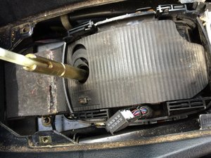

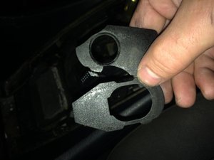

    да вот они,как разобрал понял это декоративные куски,собрал,и опять в паркинг ставил с дисплея пропадает вообще что что то выбрано,сильнее в перед и появился паркинг,но типтроника нету,и это все после того как эти куски упали в низ этой прокладки декоративной что закрывает дырку когда переключаешь селектор

    Посмотри на плате не по отрывало датчики хола
  8. mangustik
    mangustik Завсегдатай
    20 сен 2014
    589
    A6/C5 avant 1.9TDI AVF 2005
    плату проверил,все на месте не чего не оторвано :shock:

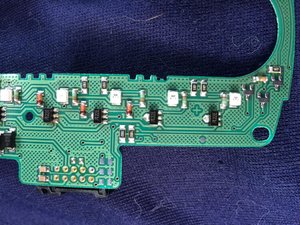

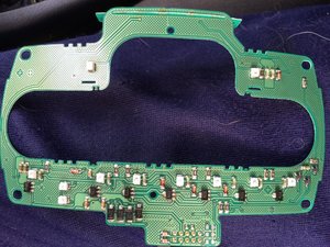

  16. mangustik
    20 сен 2014
    589
    вот сама плата

  17. mars_r
    mars_r Живу я здесь
    16 янв 2013
    2.067
    A6/C5 2.4, ALF 97г

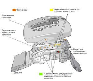

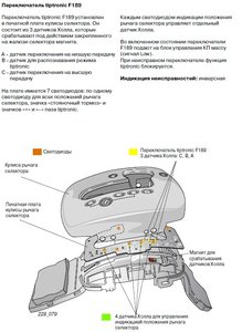

    Что то на фото не видно бокового магнитика, который крепится на тех пластмассках которые выпали, он и отвечает за включение типтроника!

  19. mangustik
    20 сен 2014
    589
    ты прав его там нету,поеду вечером на свалку искать
  20. mangustik
    20 сен 2014
    589
    поставил боковой магнит и все заработало :thumbup:
