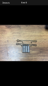

    Перед. Ремкомплект lynx. Полный, поршень, пальцы, все уплотнители, смазка из комплекта.
    Сам факт, что до замены колодок (перед ремонтом суппортов) - такого не было. Тормозные диски новые.

    Согни пружину если передние тормоза

    Я лично склонен полагать что проблема в колодках. Похоже на то что их клинит и при не большом усилии нажатия на педаль это чувствуется. При более интенсивном торможении усилие больше, по этому их лучше прижимает. Как по мне проверить пружину которую советовали смотреть, а лучше наверное даже заменить. Проверить еще раз направляющие и их смазку. Проверить выработку на скобах, смазать направляющие колодок спец смазкой, в идиале это ате пластитьюб
