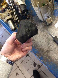

  16. Anton1@2
    Anton1@2 Новичок
    4 июн 2019
    3
    Башкортостан респ.
    Те же симптомы Были,разобрал ,в итоге сеточка и Фильтр под замену.пока езжу
