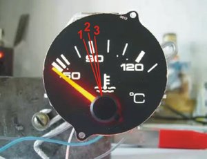

    Ну смотря как на трассе ехать. Вот мои показания: если ехать по трассе как пенсионер (70-80 км/ч), то стрелка падает где-то на 87 градусов (на фото "1"). Если топить 100 км/ч и выше, стрелка обычно мёртво садится на 90 градусов (на фото "2"). Если ехать в пробках по городу, то 90-92 градуса (на фото "3"). В большинстве случаях, стрелка сидит ровно на 90 градусах. Уверен, это абсолютно нормально.
    По поводу переохлаждения двигателя, это перебор. 87 градусов - еще нормальная температура! :)

    Нет, на трассе должно быть не меньше 87 градусов. 60 градусов на трассе не может быть. Не стОит думать, что ветер сильно дует в радиатор и охлаждает аж до 60 градусов. Уже при 87 градусах термостат закрывается и охлаждающая жидкость бежит по малому кругу, и радиатор уже не задействован. Радиатору уже по-барабану, что дует сильный ветер. :)
    Но ты не спеши менять термостат. Причина скорее всего в электрической части, а именно в приборке. Плохой контакт ножек стабилизатора напряжения. Сними приборку, пропаяй ножки. А там посмотришь... :)
