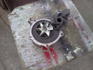

    у меня скорее закипит,чем пробка сама выйдет.приходится откручивать расширительный и подвешивать повыше на всю длину шлангов под капот. как пробку выгнал,система охлаждения работает без вопросов до следующего слива ож.
    в принципе виновник известен-это помпа,вернее размер и форма крыльчатки несовпадающий с рабочей частью в корпусе(помпа Hepu прожила год и заменена неделю назад на аналогичную по причине износа подшипника)

    Ну,а ты говоришь,что всё впорядке:)

    ну если считать конструкцию крыльчатки на новой помпе неисправностью,то да-не в порядке.:nod:
    заврта попробую в своём гаражном бардаке отыскать старую родную крыльчатку и сделаю сравнительное фото.

    обещанное фото-помпа Hepu и родная крыльчатка. разница очевидна и, вероятно,из-за этого моя проблема.
