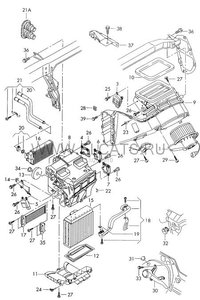

  19. СЕРЁГА_1
    СЕРЁГА_1 Bad e-mail
    18 фев 2009
    218
    Audi А6/С5 1.9tdi
    #19 СЕРЁГА_1, 25 янв 2010
    вот картинка печки на А6 ,под №17 эл обогреватель! и включаеться он когда Econ не горит,так же как и кондей включаешь...тока в морозы кондей не сробатывает а включаеться этот обогреватель (такая фигня есть тока на дизеле)
  20. 11011971
    11011971 Участник форума
    7 май 2008
    171
    Audi A6 C5 1.9TDI 04г Avant
    У меня тоже стои электроподогрев,тот что под номером 17.А кто знает алгоритм его работы,как проверить работает или нет,если не работает будет ошибку казать или нет?
