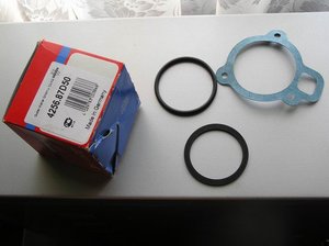

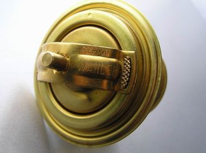

  10. mikrosem
    mikrosem Живу я здесь
    4 ноя 2008
    1.202
    A4/B5 1.8 ADR 96г.
    Поздравляю!
    Случайно не такой купил?

  11. Assai
    Assai Новичок
    30 сен 2009
    28
    Audi A4/B5 1.8 96г.
    Коробочка такая же, но было только одно кольцо уплотнительное и не было железной прокладки. Да и сам термостат немного другой. Номер не такой, если надо, буду в гараже перепишу номер точнее. Продавец сказал что не китай, будем верить :nod:.
