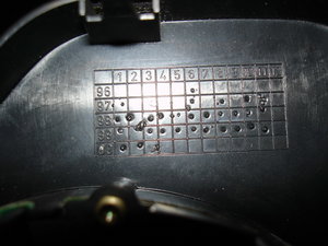

    На разборке ищешь панель с черной тыльной стороной, с первыми цифрами кода 8D0920 и часами с датой, далее смотрим на дату производства панели (рядом с синим разъёмом), если до 5 месяца (18 неделя), то иммо2 (то что надо), если далее, то можно подключить разъемы, включить зажигание и с помощью VagCom зайти в приборную панель и посмотреть данные об иммо (фото №3). Выше постом есть ссылка, там написано как отличить иммо2 от иммо3. Если панель иммо3, то тут не подскажу, возможно ключи одинраз пропишутся, а пройдет ли синхронизация с моторным не знаю.

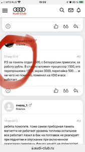

    P.S за панель отдал 3500, с Белоруссии привезли, за работу рубль. В старую вложил- процессор 1500, его перепрошивка 1500, экран 3000, перепайка 500..... и ни чего не помогло, поменял на VDO и все работает.......

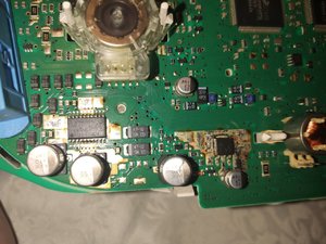

    Здравствуйте! Вы писали, что сможете помочь по приборке ММ 4B0 920 900 K. У меня Ауди а6 с5 дорест 2001г. Доставали приборку, она уже не родная (от 2005г) и уже перепаянная в двух местах (стабилизатор питания на стабилитроне для стрелок и импульсный стаб-р для питания процессов). Так же есть подозрение, что у меня нет иммо вообще, проверю это на неделе. Ситуация аналогична Вашей - при запуске машины дисплей загорается, пишет сервис ок, но пока машина прогревается, дисплей тухнет. В течение получаса езды дисплей и стрелки не работают (и две: бак бензина и темп. масла стрелки не подсвечиваются), но потом они внезапно оживают и всё ок до конца поездки, неважно сколько она продлится. Хочу попробовать всё же купить два элемента и снова перепоять их, но если не поможет, то подскажите какую именно(номер) приборную панель ВДО Вы купили? при перепрошивке брали данные только со своей панели или искали коды в интернете?
