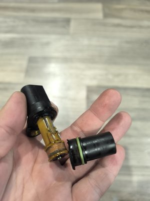

    Вообщем, проблема не ушла, насос работает штатно без нареканий после замены, слышу как он качает, сегодня утром не завелась. Снял датчик коленвала... Картина печаль в фишке масло, вокруг масло, внутри датчика так же масло.... залита магнитная катушка. Снял свечи все черные. Буду менять датчик смотреть дальше.

    OBD P0191 такая ошибка, вопросу к знающему человеку, есть ли какие то сетки в рампе высокого давления, либо датчик пробовать менять.., ошибку сбросил поехала машина)
  12. i.yevzhik
    i.yevzhik Новичок
    2 июл 2025
    11
    Если логически думать как я понимаю , он думает что у него давление в рампе высокое, хотя при этом там нет ничего. Насос низкого давлени при этом качает в рампу но клапан ТНВД закрыт и давление при этом создаётся только в низкой рампе, машина глохнет насос низкого останавливается, и весь бензин под низким давлением, с учётом то что он там надавил -выходит обратно в бак... От этого топлива в низкой рампе нету.

    Сменил датчик, думаю что всё, очень по движке слышу что стало ровнее работать в разы. Кстати на заметку кто будет брать датчик давления, берите borsehung внутри лежит бош со спиленным номером, ценник в 2 раза дешевле
