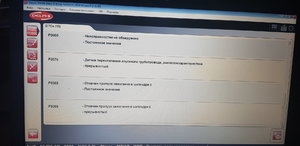

    Действительно забыл написать, что есть пропуск по 5 и 6 цилиндру, но,что оно может значить? И почему только с 3ей на 4 передачу. Или это по второму вопросу про педаль газа?

    Еще была вот такая ошибка.вместе с пропусками

    Чем больше топливовоздушной смеси в цилиндре, тем более вероятны пропуски. У тебя будут пропуски и на 4-6 передачах при газе в пол. Самый безобидный вариант-плохой контакт к катушкам зажигания( или умирают сами катушки). Свечи-маловероятно, но не исключено. Самый худший вариант-задиры в 5,6 цилиндрах. Всё нужно проверять. Кстати, какой расход моторного масла?
