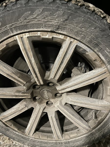

    С такими дисками получается машине стоять нельзя вообще)), за ночь они тоже ржавеют

    что-то караул совсем. Это машина просто несколько дней стояла без движения или я что-то пропустил?
    Моя стоит уже неделю без движения и там все чисто (правда зад - Циммерман, а перед - совсем не Ауди :) )

    Это родные диски. Машина стоит с 31 числа
    а вообще когда езжу, каждое утреннее торможение сопровождается скрежетом и так пару километров

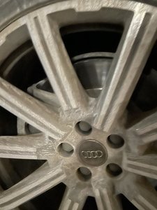

    Субъективно конечно, но у меня на задних Зиммерманн вообще не ржавеет, по сравнению с передним оригиналом SQ...

    А спереди что?
  10. Blue_eyed
    Blue_eyed Участник форума
    14 апр 2015
    294
    Q8 55TFSI
    Тоже самое. Плюс если в Мск дороги полили забористым дерьмом - то диски на ходу прихватывает - скрежет ппц:eek:
