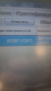

    Зделал диагностику вот такая ошибка 1297 датчик g192 где эта хрень находится????
    Промыл радиатр пошло тепло.

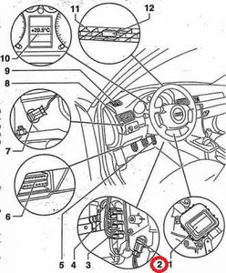

    Датчик температуры дефлектора пространства для ног-G192
  11. Amodeus177rus
    Amodeus177rus Живу я здесь
    11 окт 2017
    2.723
    Volvo XC 90. 3.2.
    1 — исполнительный двигатель для заслонки регулировки температуры с левой стороны,
    2 — датчик температуры выходящего воздуха, в пространстве для ног.
    3 — дополнительный отопительный элемент, только у автомобилей с двигателем TDI.
    4 — теплообменник,
    5 — выключатель Kick-Down, только у автомобилей с автоматической коробкой передач. В зависимости от скорости автомобиля и желаемого ускорения электромагнитный клапан кондиционера может выключаться блоком управления двигателя.
    6 — диагностический разъем,.
    7 — левый датчик температуры выходящего воздуха,
    8 — левые сопла, вентиляции,
    9 — сопла для размораживания стекла с левой стороны,
    10 — индикатор наружной температуры
    11 — сопла для размораживания ветрового стекла,
    12 — солнечный датчик,

    На что влияет его неработа???
  13. Amodeus177rus
    11 окт 2017
    2.723
    Volvo XC 90. 3.2.
    Я не знаток электрики. Может просто в ноги не будет коректно температура идти, а может вся система регулировки тепла в салоне будет крива работать.
    Сами попробуйте понять как греет в ногах в AUTO режиме.
