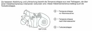

    там два канала, теплый и холодный,
    соотв., две заслонки (регулируются одним приводом)
    один канал закрывается, другой открывается,
    если положения не крайние, то происходит смешивание.
    есть еще и третий против турбулентности.
    все три двигаются от одного рычага.
    3- холод и вообще подача
    4 - перекрывает тепло на выходе отопителя
    5 -турбулентный клапан.

  6. ser_gr72
    ser_gr72 Старожил
    23 окт 2006
    28.187
    нет. не происходит.
    есть два крайних положения
    тепло
    заслонку 3 поставить в крайнее верхнее положение (вертикально), то весь поток пойдет через отопитель.
    заслонка 4 открывается (вертикально).
    холод
    заслонку 3 в горизонтальное положение,
    весь поток мимо отопителя, заслонка 4 горизонтально, т.е. закрыта.

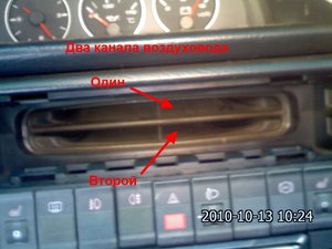

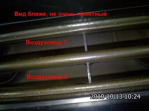

    Своих старых фоток не нашел, вытянул сегодня поутру дефлектор центральный:
    Вид без дефлектора:
    Вид ближе:

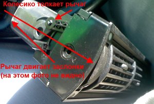

    Дефлектор:

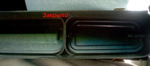

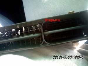

    Вид сзади (открыто):
    Вид сзади (закрыто):

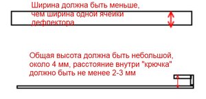

    Upd: а еще лучше вытягивать специальным крючком, я из куска металла такой делал (для боковых, они тяжелее идут).
    Вот очень примерная схема. Суть крючка в том, что ты его в дефлектор просовываешь, цепляешься сзади и как бы "толкаешь" изнутри.

    на 5 фото видно , что колёсиком центральный дефлектор не закрывается , закрывается только нижняя часть , у меня с другой стороны дефлекторов есть ещё одно колёсико , им закрывается верхняя часть дефлектора ! На картинке 1 и 2 верхний воздуховод у меня всё время дует холодным , это так должно быть ???? Или проблема с заслонками ??? У кого как ?

    да при чем здесь дефлекторы, когда регулировка теплый-холодный происходит заслонками внутри корпуса печки.
    а это регулировка направления и силы чисто для комфорта.
    ты посмотри, куда идет трос от регулятора тепло-холод, к какому рычагу.
    возможно, что там сейчас работает только одна заслонка из трех.
    вот у blindhorse все есть на сайте в отчете
    один трос регулирует 3 заслонки.
    сам отчет по замене печки, там есть все фото
    http://www.blindhorse.ru/index.php?option=com_content&task=view&id=1&Itemid=29

    мм.. наверное фото не сильно показательные )
    У меня на центральном дефлекторе три секции.
    Одно колесико закрывает левую и среднюю секцию.
    Второе - правую.
    Таким образом получаем:
    Водитель: один дефлектор слева, возле двери. Два - по центру консоли, справа от него.
    Пассажир: один дефлектор слева от него, на центральной консоли. Два - справа, возле двери.
    Колесико закрывает дефлектор идеально. Я его снимал чтобы помыть; так вот - в закрытом состоянии можно в нем воду носить.

    100% прав
    В заблуждение вводит тот факт, что на некоторых машинах положение колесика обозначается не закрашеной и пустой окружностью (закрыто-открыто), а синеньким и красненьким кружочком (не знаю зачем).
    Вот народу и кажется что это колесико регулирует температуру.
    Была тема такая про колхозную подсветку (или родную, уже не помню)
    еще раз соглашусь с Ser_gr72 - это колесико у меня НЕ регулирует температуру, фотки выложил чтобы удобнее было понимать как оно устроено.
