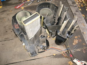

    Слушайте , кто с талкивался с печками , я вот смотрю на печку в разобранном состоянии , если закрыть все заслонки , то весь воздух идёт через радиатор , тоесть горячий , тогда почему у меня при закрытии заслонок , справа от центрального воздуховода есть колёсико ,( горячий холодный ) его ставиш на холодный ( при этом открывается только заслонка воздуховода ) и у меня начинает дуть еле тёплый воздух , а с самого патрубка с печки идёт холодный ,(чуть подогретый)

  6. Koresh_46_RUS

    http://s42.radikal.ru/i096/1010/cf/af3a9f887864.jpg
    вот эта заслонка , не могу понять , ели холодный воздух не должен поподать вообще , то почему у меня он идёт постоянно с одного патрубка печки , и закрывается только вот этой заслонкой

    Там крутилка внизу как у всех стоит , там холодный горячий , и от неё трос в заслонку идёт , а это только закрывает подачу холодного в салон , от неё ни тросов нет ничего , получается я закрываю холодный типо , а он по худу смешивается в самом отопителе с горячим

    вот тут схема управления машиной без климата. А крутилка, которую ты говоришь "холод-тепло" я вынимал на своей, она реально закрывает воздуховод. могу фоток выложить как оно там устроено :) Разбирал и мыл до винтика.

    http://s42.radikal.ru/i098/1010/ce/8b6f0a2d950c.jpg
    Вот рисунок , предположим обычного отопителя , с одним центральным выходом воздуха , так вот меня какой вопрос мучает , если с перекрытой заслонкой должен быть только горячий воздух , то как поподает холодный воздух в салон ???? может это конструктивные способности печки именно на этом авто ? Шла машина по вину для германии , не для тёплых стран !!! Печку разбирал , всё обклеивал

    Там по-моему на центральный дефлектор из печки идет два воздушных канала, один напрямую, минуя радиатор.
    Он и перекрывается этой заслонкой.

    всё верно ! Но в разборе печки не видно место где может идти холодный воздух

    Изучай:
