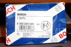

  14. Meow
    Meow Живу я здесь
    4 мар 2015
    1.197
    100/C4 2.3 AAR
    Ставил такую.
    Красотишша.
    И до сих пор стоит..)

  16. Meow
    Meow Живу я здесь
    4 мар 2015
    1.197
    100/C4 2.3 AAR
    Для каждого города цена будет своя.
    Для моего - 2800руб
  17. knyazevpit
    knyazevpit Старожил
    13 июн 2012
    5.148
    Коми респ.
    А6C4 2,6Q АКПП 97г.
    Если ставить доп. помпу, то BOSCH 0 392 023 004 (~3000 руб) бесколлекторный.
    Woffka нравится это.
  18. Bla©k
    Bla©k Модератор
    9 июл 2010
    11.514
    A8Q
    плюсую за этот вариант.
    очень компактная, с правильными диаметрами штуцеров.
